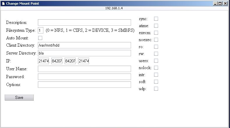

Однако войдя в вэб интерфейс вижу вообще полный бред в настройках
а именно (во вложеном файле)
Что это за фигня такая???
Когда поправляю их в вэб интерфейсе, ничего не меняется ошибка другая "HDD переполнен" и монтирование неудачное. Получается что само создание таких настроек вызвано какой то ошибкой, объясните мне какой?????????
