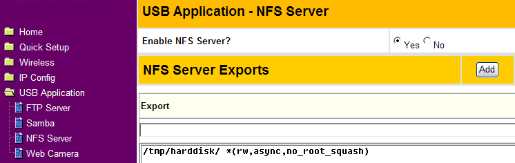

    Als erstes muss ein NFS Server Export in der WL-HDD eingerichtet werden, damit man es übers Netzwerk in der Dbox mounten kann (s. "NFS_export.PNG"). Oder direkt "/etc/exports" editieren:
    /tmp/harddisk/ *(rw,async,no_root_squash)

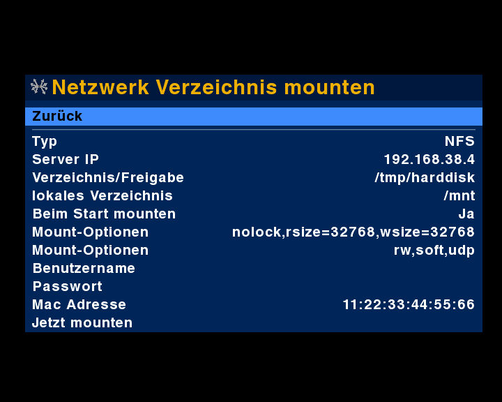

    Danach muss in der Dbox ein Mount-Punkt erstellt werden. Unter "Einstellungen"->"Netzwerk"->"Netzwerkverzeichnis mounten" wählt man einen der Einträge und editiert ihn entsprechend (s. "Mount.PNG"). Rw ist eher klar, wird zum Schreiben benötigt, mit den anderen Mount-Optionen versucht man die Performance ein wenig zu erhöhen. Manchmal wird auch "noatime" empfohlen. Ich versuche auf die Mount-Optionen mehr einzugehen, wenn ich mehr Zeit habe.

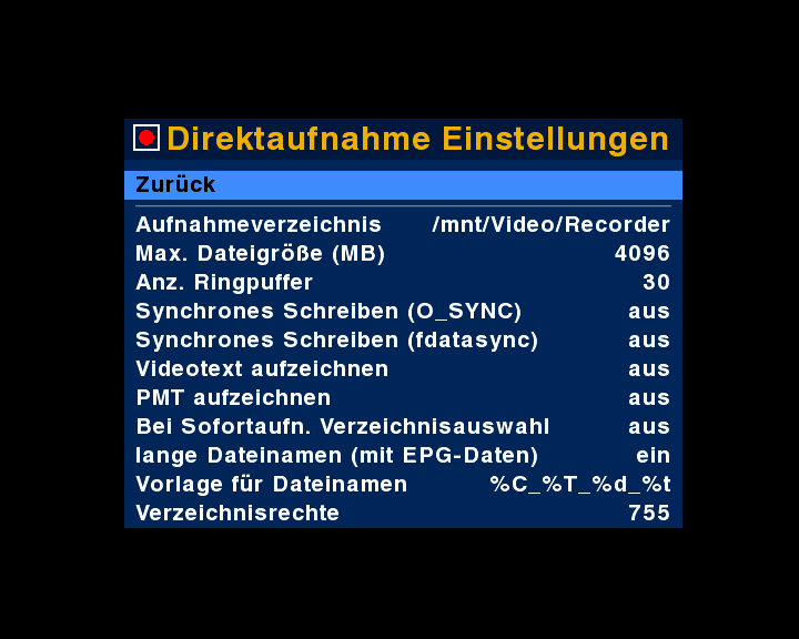

    Unter "Einstellungen"->"Aufnahme" stellt man "Aufnahmegerät: Direkt (Datei)" ein. Andere Aufnahmemöglichkeiten behandle ich jetzt nicht. Dann weiter unter "Direktaufnahme Einstellungen" diverse Einstellungen (Pfad, max. Dateigröße, Ringpuffer, s. "Aufnahme.PNG") vornehmen.

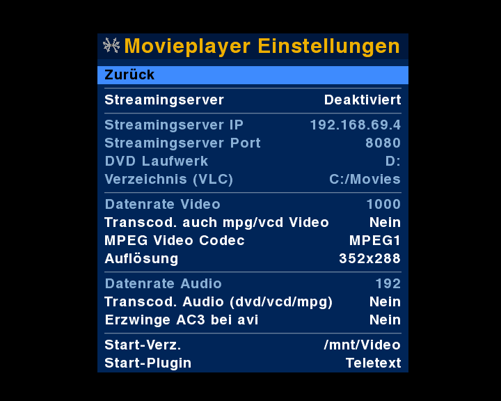

    Unter "Einstellungen"->"Movieplayer" den Start-Pfad setzen (s. Movieplayer.PNG). Unter diesem Pfad landet Ihr, wenn Ihr dann "Movieplayer"->"TS Abspielen" wählt. Andere Abspielmöglichkeiten (VLC, etc) werden in diesem HOWTO nicht behandelt.

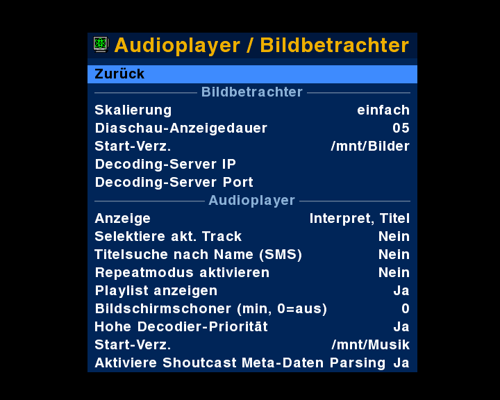

    Unter "Einstellungen"->"Audioplayer / Bildbetrachter" genau so den Startpfad für Musik und Bilder bearbeiten (s. Bildbetrachter_Audioplayer.PNG)
