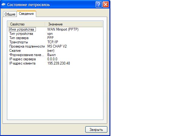

    пров требует включеня опции - Протокол проверки пароля ms chap2
    прикрепил скрин с прямым соединением компа
    там ms chap v2
    С уважением,
    Плохой Санта
  8. #38
    May 2006
    1,457
    Quote Originally Posted by usmailer™ View Post
    там ms chap v2
    +mschap-v2

  15. #45
    Ребят! Ткните на примерах выше где ВНЕШНИЙ IP?! полученный роутером А то чет может я туплю.
