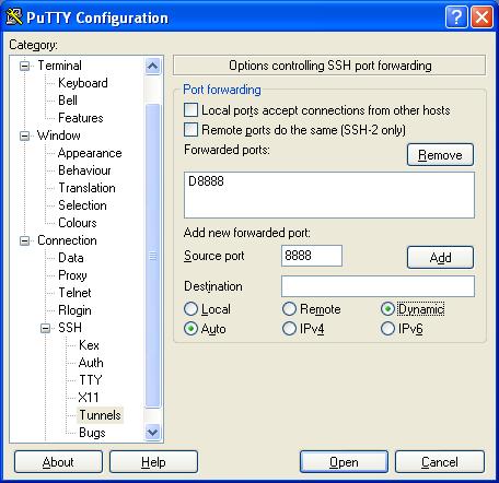

    Abgesehen von den Zugangsdaten auf der Seite "Session" wird zusätzlich noch ein dynamischer Tunnel unter "Connection - SSH - Tunnels" eingerichtet.
    Hierzu einen beliebigen, am lokalen Client freien, Source Port eingeben (hier z.B. 8888) und "Dynamic" aktivieren. Anschließend ADD drücken.
    Siehe Abbildung unten

    Nehme ich jetzt z.B. Firefox oder IE und stelle als Proxy 127.0.0.1 auf Port 8888 ein kann ich mich direkt auf alle IP Adressen meines Heimnetzwerks verbinden!
    Gibt man in der Adressleiste die IP des Routers ein gelangt man direkt auf das Webinterface des Routers.
    Über diesen Weg steuere ich jedes Webinterface in meinem Heimnetzwerk an.
