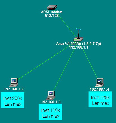

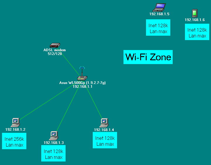

    Добрый день!
    А можно ли с помощью выше изложенного поделить трафик pppoe на три компа?
    комп по проводу 1 - 256к
    комп по проводу 2 - 128к
    комп по проводу 3 - 128к
    ноут по wifi - 128k
    КПК по wifi - 128k
    комп 1 работает редко.
    И ещё, между компами (в сети 192.168.1.1/6) должна быть максимальная скорость!
    Вот собственно и всё, жду вашого ответа!
    WL500gP (1.9.2.7-10) + USB HDD Samsung 200gb
    My home page - MyLan.Od.Ua

    Нее, такое не устраивает..
    А возможно установить доп. соф на wl-500gP что бы он занимался делением трафика по моей схеме?
    Кстати Wi-Fi клиенты могут ходить без ограничений(это в идеале можно им порезать скорость).
    P.s. wifi антенна из консервной банки это мощно...
    За то дешево и работает не хуже заводской!
    Новая схемка сетки (без Wi-FI клиентов):

    Если надо жестко ограничить максимальную скорость на каждый хост то это делается элементарно задав параметр ceil= rate=max speed для каждого IP в этих скриптах. У меня то задача была в динамическом перераспределении нашего дохлого канала (128) если он свободен на всех желающих. Чтобы при этом если один запустил мега-качалку на 10 потоков у остальных все не умирало.
    Apr 2007
    Ua, Odessa
    22
    Quote Originally Posted by AlexeyA View Post
    А можно показать это на примере?
    Ну в вашем случае это будет видимо так :
    post-firewall:
    /usr/local/sbin/wshaper start br0 512
    /sbin/wshaper start ppp0 1000 512
    wshaper:
    #/bin/sh
    # Wonder Shaper
    # please read the README before filling out these values
    # Set the following values to somewhat less than your actual download
    # and uplink speed. In kilobits. Also set the device that is to be shaped.
    UPLINK=$3
    DEV=$2
    # Now remove the following two lines :-)
    #echo Please read the documentation in 'README' first
    #exit
    if [ "$1" = "status" ]
    then
    # tc -s qdisc ls dev $DEV
    tc -s class ls dev $DEV
    exit
    # clean existing down- and uplink qdiscs, hide errors
    tc qdisc del dev $DEV root 2> /dev/null > /dev/null
    tc qdisc del dev $DEV ingress 2> /dev/null > /dev/null
    if [ "$1" = "stop" ]
    then
    exit
    ###### uplink
    # install root HTB, point default traffic to 1:99:
    tc qdisc add dev $DEV root handle 1: htb default 99
    # root class 1
    tc class add dev $DEV parent 1: classid 1:1 htb rate 100mbit
    # router traffic subslass 2 (router IP=192.168.0.1)
    tc class add dev $DEV parent 1:1 classid 1:2 htb rate 100mbit
    tc qdisc add dev $DEV parent 1:2 handle 2: sfq perturb 10
    tc filter add dev $DEV parent 1: protocol ip prio 10 u32 \
    match ip src 192.168.0.1 flowid 1:2
    # internet traffic subclass 10
    tc class add dev $DEV parent 1:1 classid 1:10 htb rate ${UPLINK}kbit \
    ceil ${UPLINK}kbit
    # internet traffic subclasses 12, 13,... for each client IP
    tc class add dev $DEV parent 1:10 classid 1:12 htb rate 256kbit \
    burst 6k prio 2
    tc class add dev $DEV parent 1:10 classid 1:13 htb rate 128kbit \
    burst 6k prio 2
    tc class add dev $DEV parent 1:10 classid 1:14 htb rate 128kbit \
    burst 6k prio 2
    # creating quques for each class
    tc qdisc add dev $DEV parent 1:12 handle 12: sfq perturb 10
    tc qdisc add dev $DEV parent 1:13 handle 13: sfq perturb 10
    tc qdisc add dev $DEV parent 1:14 handle 14: sfq perturb 10
    #sending traffic from clinet's IP's to classes
    tc filter add dev $DEV parent 1: protocol ip prio 20 u32 \
    match ip dst 192.168.0.2 flowid 1:12
    match ip dst 192.168.0.3 flowid 1:13
    match ip dst 192.168.0.4 flowid 1:14

    задача. В сети три компьютера. все они ходят в интэрнет через локалку. подключение в WAN обычный TCP/IP. статический айпи. нужно динамически распределять скорость между этими компами. так же есть приоритеты. наивыший приоритет .8, средний .10, наименьший .55
    Скорость инета внешнего 2М, скорость локальных ресурсов провайдера 100Мб.
    Составил скрипт. но не уверен в правельности его составления. проверьте кто-то.
    #/bin/sh
    # Wonder Shaper
    then
    echo "[qdisc br0]"
    /usr/sbin/tc -s qdisc show dev br0
    echo "[qdisc vlan1]"
    /usr/sbin/tc -s qdisc show dev vlan1
    echo "[class br0]"
    /usr/sbin/tc -s class show dev br0
    echo "[class vlan1]"
    /usr/sbin/tc -s class show dev vlan1
    echo "[filter br0]"
    /usr/sbin/tc -s filter show dev br0
    echo "[filter vlan1]"
    /usr/sbin/tc -s filter show dev vlan1
    exit
    /usr/sbin/tc qdisc del dev br0 root 2> /dev/null > /dev/null
    /usr/sbin/tc qdisc del dev br0 ingress 2> /dev/null > /dev/null
    /usr/sbin/tc qdisc del dev vlan1 root 2> /dev/null > /dev/null
    /usr/sbin/tc qdisc del dev vlan1 ingress 2> /dev/null > /dev/null
    then
    exit
    if [ "$1" = "start" ]
    then
    /usr/sbin/tc qdisc add dev br0 root handle 1:0 htb default 99
    # root class 1
    /usr/sbin/tc class add dev br0 parent 1:0 classid 1:1 htb rate 100mbit
    # router traffic subslass 2 (router IP=192.168.15.1)
    /usr/sbin/tc class add dev br0 parent 1:1 classid 1:2 htb rate 100mbit ceil 100mbit
    /usr/sbin/tc qdisc add dev br0 parent 1:2 handle 2: sfq perturb 2
    /usr/sbin/tc filter add dev br0 parent 1: protocol ip prio 10 u32 match ip src 192.168.15.1 flowid 1:2
    /usr/sbin/tc class add dev br0 parent 1:1 classid 1:10 htb rate 100mbit ceil 100mbit
    /usr/sbin/tc class add dev br0 parent 1:10 classid 1:12 htb rate 512kbit ceil 100mbit burst 6k prio 10
    /usr/sbin/tc class add dev br0 parent 1:10 classid 1:13 htb rate 128kbit ceil 100mbit burst 6k prio 20
    /usr/sbin/tc class add dev br0 parent 1:10 classid 1:14 htb rate 128kbit ceil 100mbit burst 6k prio 30
    /usr/sbin/tc qdisc add dev br0 parent 1:12 handle 12: sfq perturb 2
    /usr/sbin/tc qdisc add dev br0 parent 1:13 handle 13: sfq perturb 2
    /usr/sbin/tc qdisc add dev br0 parent 1:14 handle 14: sfq perturb 2
    /usr/sbin/tc filter add dev br0 parent 1: protocol ip prio 10 u32 match ip dst 192.168.15.8 flowid 1:12
    /usr/sbin/tc filter add dev br0 parent 1: protocol ip prio 10 u32 match ip dst 192.168.15.10 flowid 1:13
    /usr/sbin/tc filter add dev br0 parent 1: protocol ip prio 10 u32 match ip dst 192.168.15.55 flowid 1:14
    /usr/sbin/tc qdisc add dev vlan1 root handle 1:0 htb default 99
    # root class 1
    /usr/sbin/tc class add dev vlan1 parent 1:0 classid 1:1 htb rate 100mbit
    /usr/sbin/tc class add dev vlan1 parent 1:1 classid 1:2 htb rate 100mbit ceil 100mbit
    /usr/sbin/tc qdisc add dev vlan1 parent 1:2 handle 2: sfq perturb 2
    /usr/sbin/tc filter add dev vlan1 parent 1: protocol ip prio 10 u32 match ip dst 192.168.15.1 flowid 1:2
    /usr/sbin/tc class add dev vlan1 parent 1:1 classid 1:10 htb rate 100mbit ceil 100mbit
    /usr/sbin/tc class add dev vlan1 parent 1:10 classid 1:12 htb rate 512kbit ceil 100mbit burst 6k prio 10
    /usr/sbin/tc class add dev vlan1 parent 1:10 classid 1:13 htb rate 128kbit ceil 100mbit burst 6k prio 20
    /usr/sbin/tc class add dev vlan1 parent 1:10 classid 1:14 htb rate 128kbit ceil 100mbit burst 6k prio 30
    /usr/sbin/tc qdisc add dev vlan1 parent 1:12 handle 12: sfq perturb 2
    /usr/sbin/tc qdisc add dev vlan1 parent 1:13 handle 13: sfq perturb 2
    /usr/sbin/tc qdisc add dev vlan1 parent 1:14 handle 14: sfq perturb 2
    # sending traffic from clinet's IP's to classes
    /usr/sbin/tc filter add dev vlan1 parent 1: protocol ip prio 10 u32 match ip src 192.168.15.8 flowid 1:12
    /usr/sbin/tc filter add dev vlan1 parent 1: protocol ip prio 10 u32 match ip src 192.168.15.10 flowid 1:13
    /usr/sbin/tc filter add dev vlan1 parent 1: protocol ip prio 10 u32 match ip src 192.168.15.55 flowid 1:14
    Санкт-Петербург
    125
    Quote Originally Posted by Janik View Post
    Всё понял, спасибо!
    А я вот что-то не соображу никак. Не нарезается исходящий траф и все... Входящий без проблем нарезается. Help!!!
