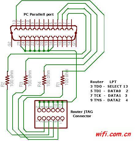

    Exclamation JTAG Cable
    На трэде http://wl500g.info/showthread.php?t=1616&page=2
    обсуждается простой JTAG кабель на 4-х резисторах.
    Идёт спор о перевёрнутой нумерации разъёма LPT.
    Так кто-то мне подскажет как же правильно его паять ?
    По распиновке - всё понятно но не работает.
    А по приведённой там картинке работает ?
    Спасибо.
    8,258
    Паять по распиновке. Картинка перевёрнута.
    Не работает - это как? Длина кабеля какая?
    Спасибо за ответ. С распиновкой разобрался по твоему же совету: закоротил 13-й пин на 20-25. Прога выдала 00000000000
    Без закорачивания даёт FFFFFFFFFFFFFF
    Извините, но кабель использую для возврата к жизни карманного компьютера IPAQ h5550.
    Кабель около 40 сантиметров.
    Для прошивки этого агрегата используется прога JTAG из проекта openwince под Линукс. Ваша же прога была использована как контроль, потому как я сомневался что правильно установил JTAG на линуксе. А вашу программу запускал в винде.
    Может подскажете идею ? Кабель, вроде, не очень длянный. Может подпаять резистор на TRST ?
    8,258
    Про ipaq ничего сказать не могу. Но вроде на сайте была схема подключения какой-то из моделей - http://openwince.sourceforge.net/jtag/iPAQ-3600/
    Судя по этой схеме резистор нужен. В mn700 он уже есть на самой плате.
    И вообще - ipaq совсем мёртв? Там ведь есть какая-то комбинация нажатия кнопок, которая запускает встроенный лоадер. Или он жертва линукса?
