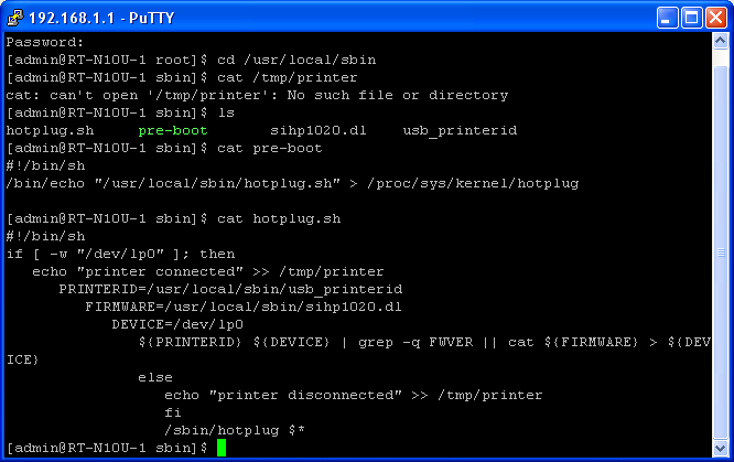

    Сделал... вот что вижу...

    Quote Originally Posted by SpireStone View Post

  4. #49
    staticroute,
    меня смущает, почему при команде cat /tmp/printer выводится can't open '/tmp/printer': No such file or directory.
    Остальные файлы вроде бы верно прописаны...
