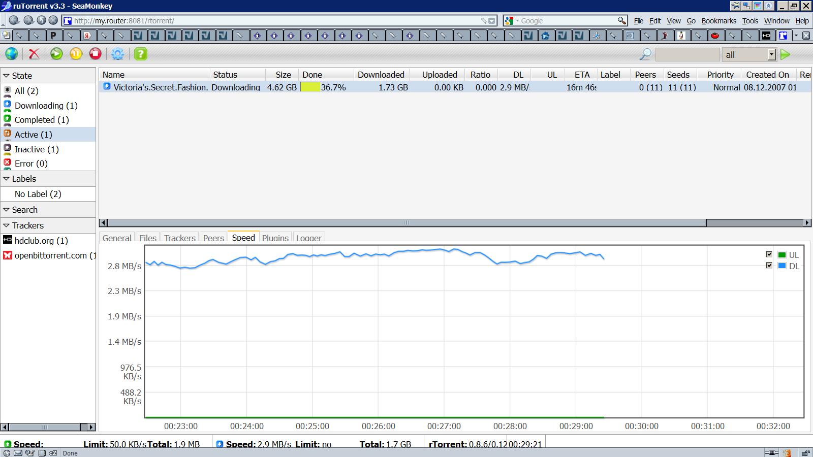

    доброго времени суток. Стоит ли заморачиваться с вариантами других закачек на зверьке.
    На скрине показана загрузка одного торента на диск, подцепленный к роутеру.

    Oct 2009
    412
    Quote Originally Posted by skuwakin View Post
    Пожалуйста, сделайте паузу с заморочками.
    Даю установку: NFS по TCP работает хорошо, торренты закачиваются достаточно быстро, вам легко и приятно.
    ░▒▓ Asus WL-500gP v1 rtn-r4923 Entware repo rtn-r4046 Netgear WNR3500L v1 ▓▒░
    Quote Originally Posted by MercuryV View Post
    Установка ваша верна, может быть, для больших писюков... На роутерах с NFS по ТСР уж точно не стоит даже начинать заморчиваться... Самба лучше. На днях еще раз по нужде в этом убедился... (ест-но речь только о скорости)
    p.s. Кстати, я не очень понял логику модераторов по заведению отдельной темы с таким громким названием... какая же это к черту УСТАНОВКА... Это ХЗЧ...
