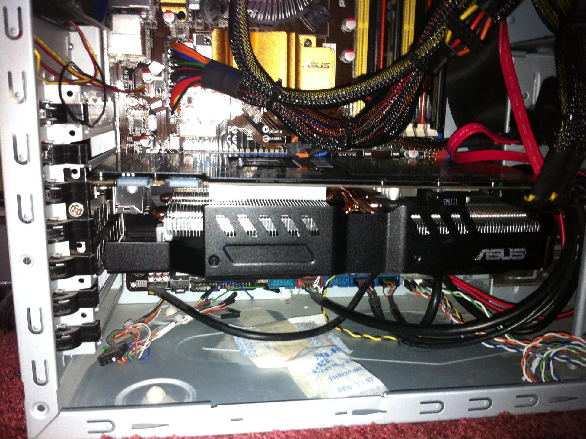

    Hallo,
    Heb een nieuwe Videokaart aangeschaft een ASUS ENGTX570
    Alleen sinds die kaart geeft mijn pc extreem veel warmte af bij het gebruiken van games.
    Ook de Processor ventilator blijft maar op volle toeren draaien.
    Dit was eerst voor tijdig niet zo met mijn vorige videokaart.
    (POV nvidia 8800gt)
    Mijn specificaties zijn nu
    Behuizing Elite Coolermaster 433
    Processor Q9550 Core 2 Quad niet overgeclocked
    Videokaart Asus ENGTX570 DCII/2DIS/1280MD
    geheugen Corsair XMS3 D3 1333 8G Kit
    Voeding Corsair Gaming GS600 600W
    moederbord Asus P5QC
    Windows Ultimate 7 64bits
    Kan wezen dat mijn bios niet goed is afgesteld sinds ik de nieuwe kaart, voeding en werkgeheugen er in heb geplaats.
    In mijn vorige toppic zij ik ook al dat mijn moederbord bij idle op 124 graden stond maar dat is een foutje in het moederbord waarschijnlijk
    bij overig staat er in de bios dat de cpu op 28 graden draait maja wanneer gegamed word kan ik dat niet meten misschien weten jullie een progje??
    Maar de uiteinelijke vraag is hoe kom ik van die warmte af??
    ps zie foto van de pc
    The Netherlands - Eindhoven
    1,743
    Je moet begrijpen dat dat ook niet echt een gaming kast is maar een doorsnee desktop kast.
    Zit er uberhaupt een ventilator aan de voorkant?
    Ik zou sowieso proberen om die kabels wat netter weg te werken dat je iets meer airflow hebt, maar warm blijft het altijd.
    opzich is het niet erg als je kaart 70 graden word oid, en je cpu mag dat ook wel in principe, dat is in grote kasten ook.
    Echter is wel het verschil dat de lucht temperatuur in de kast zelf een stuk lager zal zijn.
    Nee er zit nog geen ventilator aan de voor zijde.
    Ik wou dat nog wel maken alleen kan ik deze koppelen aan de andere ventilator die aan de achterzijde zit of moet ik deze aansluiten op de powervent aansluiting. Verder is de kast aan de voorzijde geheel geperforeert. Dus ja aan de voorzijde is dat wel mogelijk. Is er nog een soort van voorkeur wat ik daarvoor kan inbouwen want het moet wel direct goed gaan. Of is een standaart vent voldoende.
    Alvast bedankt voor de reactie
    1,743
    Als er schroef gaatjes voor aawezig zijn is het zeer zeker een aanrader om voor een fan te plaatsen.
    Je kan hiervoor van alles kiezen.
    Als je moederbord nog een 3pin connector over heeft zou je hem daar op kunnen aansluiten, maar je hebt ook fans met een gewone 4pin molex connecter die je zo in je voeding prikt
    ik denk dat er misschien wel een 12cm fan in zou passen, en anders een 9 of 8 cm. Probeer er een te vinden die toch wel een redelijke luchtverplaatsing heeft, en niet alleen stilletjes is
    voor de zomer door te komen kun je natuurlijk ook de zijkant open laten en er een normale bureau ventilator op richten
