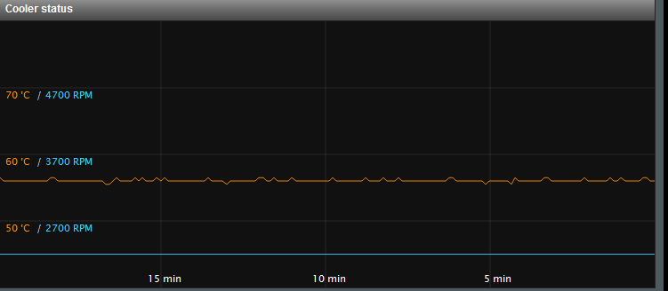

    Кстати вопрос: Помнится в обзорах ещё первых ревизий аппаратов был такой пункт как график температуры.
    Значит можно полагать что в роутере есть датчик. Какие идеи по мониторингу температуры?

    561 admin     1876 R    phy_tempsense
    насколько я понимаю английский это физический температурный датчик, интересно было бы с ним пообщаться, поскольку радиатор
    реально охлаждает не чипы, а крышку экрана блока через термопрокладки. температура собственно чипов должна быть еще выше...

    Посмотрите, что есть в nvram:
    # nvram show|grep temp sort
    pci/1/1/tempoffset=0
    pci/2/1/tempoffset=0
    pci/1/1/temps_period=5
    pci/2/1/temps_period=5
    pci/1/1/tempthresh=120
    pci/2/1/tempthresh=120
    pci/1/1/temps_hysteresis=5
    pci/2/1/temps_hysteresis=5
    pci/1/1/phycal_tempdelta=0
    pci/2/1/phycal_tempdelta=0
    pci/1/1/parefldovoltage=35
    pci/2/1/parefldovoltage=60

    Quote Originally Posted by ArCan View Post
    Действительно есть такие строки в NVRAM...
    но как они могут помочь "увидеть" температуру?
    Вот, к примеру так, кстати, у меня где-то 56-57.
    Ну и копание в исходниках данной страницы, вебсервера, и скопиленных командах в роутере, привели к следующему :
    данные о температуре можно снять командами :
    wl -i eth1 phy_tempsense
    wl -i eth2 phy_tempsense
    Для приведения их к виду на графике, надо результат обработать по формуле :
    x*0.5+20
    Что в моем варианте дает -
    до обработки:
    71
    74
    после
    55.5
    57
    Что совпадает с графиком.

    Quote Originally Posted by PeterV View Post
    x*0.5+20
    до обработки:
    71
    74
    после
    55.5
    57

    BINGO !
    Спасибо ца ценный комментарий. с вашей подсказкой теперь реально можно мониторить температуру.
    Не знаю точно где, и насколько цифровые данные соответствуют реальной температуре.
    НО В ЛЮБОМ СЛУЧАЕ понижение или повышение температуры, уж точно !
    P.S. То что результат полученный с помощью сомманд
    прямо порпорционален температуре раутера это точно.
    Пробовал охлаждать и нагревать раутер с помощью фена для волос и наблюдал прямую зависимость
    (в моём случае результат после выполнения комманд 53/55 (посде пересчёта по данной вами формуле соответсвенно 46.5/47.5
    но субъективно радиатор сильно грячее...).
    http://www.linksysinfo.org/index.php...-3#post-182523
    x*0.5+20

    Quote Originally Posted by Omega View Post
    polyRx = E('polyRx');
    polyCoreTmp_2 = E('polyCoreTmp_2');
    polyCoreTmp_5 = E('polyCoreTmp_5');
    top.coreTmp_2[top.coreTmp_2.length] = top.curr_coreTmp_2;
    top.coreTmp_5[top.coreTmp_5.length] = top.curr_coreTmp_5;
    rxData[rxData.length] = top.curr_rxData*5+40;
    drawData(polyCoreTmp_2, top.coreTmp_2, 0, "#FF9000");
    drawData(polyCoreTmp_5, top.coreTmp_5, 0, "#33CCFF");
    drawData(polyRx, rxData, 0, "#33CCFF");
    rxData[rxData.length] = top.curr_rxData*5+40; - это скорость вращения вентилятора (которую мерлин убрал из отрисовки), а температура идет вроде бы без неизменная, но в результате, похоже работает так :
    Показания температуры вычитываются скриптом ajax_coretmp.asp
    fanctrl_info = <% get_fanctrl_info(); %>;
    curr_rxData = fanctrl_info[3];
    curr_coreTmp_2 = fanctrl_info[1];
    curr_coreTmp_5 = fanctrl_info[2];
    curr_coreTmp_2 = (parseInt(curr_coreTmp_2)+parseInt(curr_coreTmp_5))*0.5;
    Т.е. высчитывается среднее значение с обоих интерфейсов (2,4 и 5).
    "Подкачка" данных происходит в Advanced_PerformanceTuning_Content.asp, а точнее в двух функциях
    1. Апдейт данных через вышеприведенный скрипт
    function update_coretmp(e){
      $j.ajax({
        url: '/ajax_coretmp.asp',
        dataType: 'script',
        error: function(xhr){
          update_coretmp();
        success: function(response){
    			updateNum(curr_coreTmp_2, curr_coreTmp_5);
    			setTimeout("update_coretmp();", 5000);
    2. Обновление глобальной переменной curr_coreTmp_2
    function updateNum(_coreTmp_2, _coreTmp_5){
    	curr_coreTmp_2 = convertTemp(_coreTmp_2, _coreTmp_5, 0);
    	if(document.form.fanctrl_fullspeed_temp_unit.value == 1){
    		$("coreTemp_2").innerHTML = Math.round(_coreTmp_2*9/5+32) + " °F";
    		$("coreTemp_5").innerHTML = Math.round(_coreTmp_5*9/5+32) + " °F";
    	else{
    		$("coreTemp_2").innerHTML = _coreTmp_2 + " °C";
    		$("coreTemp_5").innerHTML = _coreTmp_5 + " °C";
    по правилу
    function convertTemp(__coreTmp_2, __coreTmp_5, _method){
    	if(_method == 0)
    		return parseInt(__coreTmp_2)*0.5+20;
    		return (parseInt(__coreTmp_2)-20)*2;
    т.к. _method == 0, то всегда применяется формула = х*0,5+20.
    далее отрисовывается в, каждый раз добавляя в конец массива текущее значение curr_coreTmp_2
    function gen_svg(){
    	updateSVG();
    function updateSVG(){
    	//drawData(polyCoreTmp_5, top.coreTmp_5, 0, "#33CCFF");
    	setTimeout('gen_svg();', 5000);
    Таким образом получаем, что на графике нам рисуют усредненное значение температуры с обоих интерфейсов, сконвертированное по формуле , т.е. фактически будет :
    Т= ((Т2,4 + Т5) / 2 ) /2 + 20.
    Учитывая что данная страничка была в новой ревизии отключена от отображения, и вероятность наличия в ней (на всей цепочке) ошибок не нулевая, и учитывая, что :
    1. изначально планировалось рисовать графики температуры по обоим интерфейсам (и в сишной функции, и в скрипте апдейта, и в основном скрипте и в свг присутствуют переменные для обоих интерфейсов раздельно).
    2. Далее решили оставить один график (закомментировали в свг).
    3. Потом (или сразу) решили усреднить - (в аджаксе, и в основном, т.к. функция convertTemp(__coreTmp_2, __coreTmp_5, _method) все еще принимает оба значения ).
    То можно сделать вывод (ИМО), сейчас график рисуется левый, т.к. наложились несогласованные изменения по усреднению в разных скриптах. А правильные значения - выдаваемые через wl phy_tempsense, которые постобработкой приведены непонятно к чему ....
    Last edited by Omega; 07-05-2012 at 15:47. Reason: угу, сейчас показывает среднюю температуру по больнице :) возможно, точнее будут показания digitemp/owfs со своим датчиком ;)
