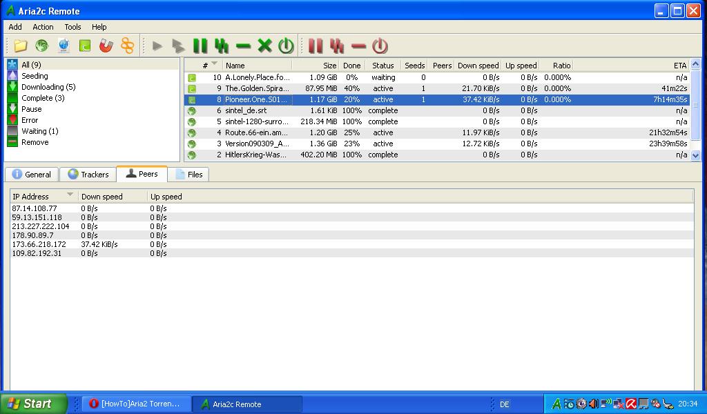

    Installieren sie diese Software - starten sie AriaRemoteControl und tragen sie die Adresse (IP) unter Tools/Options von ihrem Aria-Router unter Remote Host ein.
    Bitte nicht vergessen, aria2c ist unglaublich flexibel.
    Anbei noch ein Screenshot......
