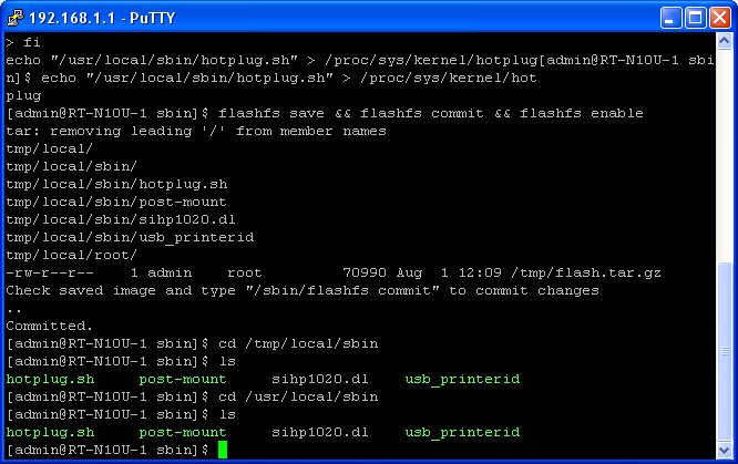

    Ребят, пользуюсь предыдущим кодом (пост от staticroute) для печати, но принтер отваливается после перезагрузки... Приходится каждый раз вызывать его командой... как это лечится?
    Quote Originally Posted by SpireStone View Post
    Вообще странно, так как хотплаг должен отрабатывать автоматически, как только принтер подсоединен или подгружен драйвер для принтера.
    Попробуйте, добавить тот же самый код в /usr/local/sbin/post-boot
    Quote Originally Posted by staticroute View Post
    У меня сейчас в этом файле прописан код:
    if [ -w "/dev/lp0" ]; then
       PRINTERID=/usr/local/sbin/usb_printerid
       FIRMWARE=/usr/local/sbin/sihp1020.dl
       DEVICE=/dev/lp0
       ${PRINTERID} ${DEVICE} | grep -q FWVER || cat ${FIRMWARE} > ${DEVICE}
    echo "/usr/local/sbin/hotplug.sh" > /proc/sys/kernel/hotplug
    Командой ls проверяю наличие файлов в /usr/local/sbin/
    Их там 4 шт. : hotplug.sh post-boot sihp1020.dl usb_printerid
    3 из которых исполнительные (зеленые), но почему-то принтер отваливается с завидной периодичностью...
       DEVICE=/dev/lp0
    В смысле отваливается после ребута ? Или во время работы роутера ?
    После перезагрузки системы! Приходится заного прописывать данный скрипт через PUTTY!
    Наверное, нужно добавить этот скрипт в /usr/local/sbin/post-mount из post-boot можете убрать.
    Тогда он вызовется после монтирования устройств, по сути принтер тоже по-своему монтируется.
    (https://code.google.com/p/wl500g/wiki/UserScripts)
    Попробуйте и отпишитесь, должно работать.
    Никакой реакции... добавил файл post-mount, а post-boot удалил... печать на принтер уходит - и тут же обнуляется в задании... пока не пропишу через PuTTY скрипт:
       DEVICE=/dev/lp0
    на принтере даже лампочки не мигают...
       DEVICE=/dev/lp0

    Может проблема в том, что компьютер и роутер висят у меня на одной розетке (фильтр), и когда я выключаю компьютер - роутер соответсвенно отключается... Моежет он после этого терять терять принтер?
    И еще смущает, почему файлы сидят не только в /urs/local/sbin, но и в /tmp/local/sbin. Ведь как я понимаю, флеш активируется для /tmp/local/sbin?
    все верно /usr/local является симлинком на [b]/tmp/local[b].

    1. Если принтер и роутер не отключались от сети, и я через PuTTY во флеш их прописал командой
       echo "YES" >> /tmp/printer
       DEVICE=/dev/lp0
       echo "NO" >> /tmp/printer
    тогда при посылке команды
    cat /tmp/printer
    пишется YES!
    2. Если отключить принтер и роутер от сети (а висят они на одном фильтре), то при посыле команды
    cat /tmp/printer
    пишется, что мол, такой директории не существует!!!
    Следовательно, можно сделать вывод, что флеш при этом не подгружается?
    В прикрепленном файле моя флеш... посмотрите, может что не так?
