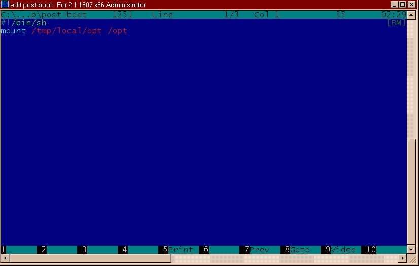

    Теперь сделаем так, чтобы всегда при старте монтировался /tmp/local/opt:
    post-boot, если есть, выполняется каждый раз после (пере)загрузки роутера, код ниже проверяет, есть ли этот файл, и, если есть дописывает строчку в существующий, если нет, то создает. Не проверяется наличие строчки в этом файле - желающие подстраховаться идут в поиск команды grep.
     if [ ! -f "/usr/local/sbin/post-boot" ]; then
      mkdir -p /usr/local/sbin/
      echo "#!/bin/sh" >> /usr/local/sbin/post-boot
     echo "mount /tmp/local/opt /opt" >> /usr/local/sbin/post-boot
     chmod +x /usr/local/sbin/post-boot #помечаем post-boot как исполняемый
    Финал (за пояснениями - в поиск по форуму):
    flashfs save && flashfs commit && flashfs enable && reboot
    Далее самое интересное:
    Берем плагин для фара: WinSCP здесь: http://winscp.net/eng/download.php. Ставим. Под Far2 тоже работает. Создаем подключение, указываем логин и пароль, соглашаемся на приглашение о неизвестных ключах, заходим на роутер и наслаждаемся возможностью бродить по нему, как по диску, копировать файлы туда/обратно, редактировать их, просматривать и т.п. Рекомендую включить опцию в настройках плагина WinScp - Transfer settings - Transfer mode - binary, чтобы при сравнении панелей не вылезали разные размеры файлов из-за автоматической трансляции последовательностей lf / cr-lf между unix и windows. Редактор фара прекрасно понимает только lf в unix-shell скриптах.
    Результат:
    Теперь можно быстро-просто-удобно править скрипты в самом роутере (заходя туда телнетом только для
    Если стоит другой must-have плагин для фара - colorer, то редактирование становится просто сказкой. При этом мы ничего к роутеру не цепляли - ни флешки, ни диска. Для многих вещей этого вполне достаточно. Не стоит пытаться ставить в роутер mc - на флеше роутера для него не хватит места, т.к. он потащит за собой кучу зависимостей, и вы долго будете пытаться понять, что место просто кончилось. Все "тяжелые" вещи уже требуют внешнего накопителя.
    Мне, например, потребовалось сделать в роутере multi-wan, и больше ничего. ради набора скриптов общим размером около 60К цеплять в роутер внешний флеш и тащить всю кучу из раздела "для чайников" показалось сущим идиотизмом. При этом, поскольку скрипты старые и поддержки l2tp в них не было (взяты на этом форуме http://wl500g.info/showpost.php?p=35225&postcount=1), нужно было иметь возможность их быстро и удобно смотреть и править, ради чего все, собственно изначально и затевалось
