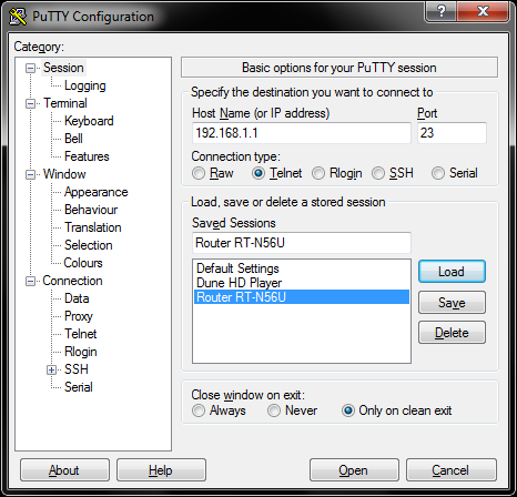

    Повторно проверяем единичку при помощи "nvram show". Запускаем PuTTY и настраиваем
    соединение как на скриншотах ниже, завершая подключение кликом по кнопке "Open":
    Если всё вышесказанное проделано правильно, созерцаем открывшееся окно с заголовком
    "192.168.1.1 - PuTTY", в котором нас просят ввести логин. Вводим "admin" в "RT-N56U login",
    затем тот пароль, который задали для подключения к рутеру. Дальше скриншотом:

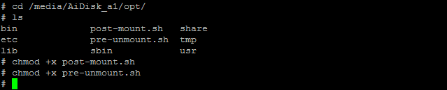

    Копируем эти два файла привычным способом по SMB или FTP соединению в \\192.168.1.1\AiDisk_a1\opt\
    Возвращаемся в PuTTY и вводим команды по образцу:
    Через http://192.168.1.1/Advanced_AiDisk_others.asp указываем "opt/post-mount.sh" и "opt/pre-unmount.sh"
    в полях "Mount Script" и "Unmount Script" и применяем.

    Возвращаемся в putty и делаем их исполняемыми:
    cd /media/AiDisk_a1/opt/
    chmod +x post-mount.sh
    chmod +x pre-unmount.sh
    chmod +x /opt/etc/init.d/tsmd.sh

    скрипты приходилось копировать следующим образом
    кидаем в корень диска через smb или ftp
    в терминале ( mac os x - после команды telnet адрес роутера) или в putty (windows)
    Команды
    cp post-mount.sh /opt/post-mount.sh
    cp pre-unmount.sh /opt/pre-unmount.sh
    КАК же все запутано! :-)

    Не забываем последовательно команды в консоли чтобы сделать файлы исполняемыми.
    chmod +x opt/pre-unmount.sh
    chmod +x opt/post-mount.sh
    chmod +x opt/etc/init.d/tsmd.sh
