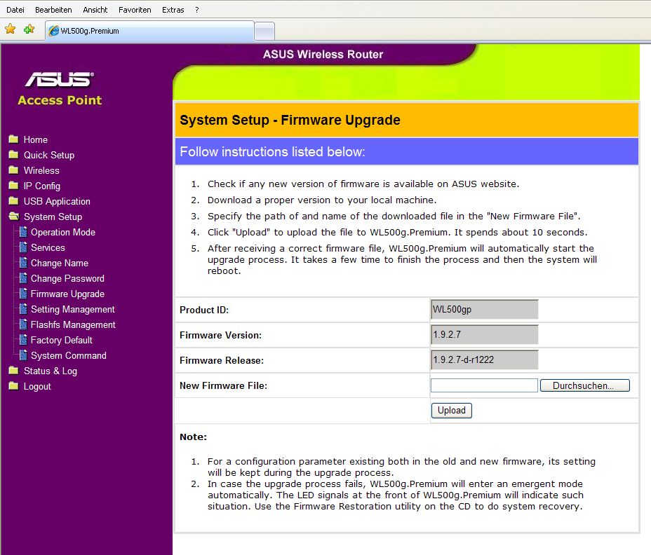

    Wieso machst du es nicht im Webinterface? (Siehe Bild)

    Durch das web interface wird die ferbindung gebrochen wenn ich die firmware aktualisieren moechte.
    ich habe WL-500gP v1.
    Heißt das, das Webinterface ist grundsätzlich erreichbar? Und du verbindest dich auch per Kabel (nicht per WLAN!) und benutzt auch die richtige Firmwaredatei für deinen Routertyp?

    ja alles ist erreichbar. im web interface ist alles moglich auser die firmware hochzuladen. wenn ich die firmawe hochlade dann wird die ferbindung gebrochen. ich benutze die richtige firmware, und ich mache das auch per kabel (kein wlan).

    Und wie hast du es im Recovery-Mode gemacht? Mit dem Asus-Tool oder mit TFTP (die Einzelheiten müssten hier zu finden sein: http://www.wl500g.info/showthread.php?t=21207)? Ich kann mir schon vorstellen, wenn sich bei deinem Router kein Flash programmieren lässt, dann wird es auch im Recovery nicht klappen. Wir wollen aber keinen Teufel an die Wand malen und zuerst alle möglichen Fehlerursachen ausschliessen.

    Ganz wichtig ist der Unterschied zwischen WL-500gP V1 und V2 - und natürlich die dazu richtige Firmware. Ich vermute daher den Fehler in den verschiedenen Versionen - eventuell hast eine FW für den V2.
    Dann kann es nicht funktionieren.
    Hast du den Link zur Firmware?

    ich habe die richtige firmware aber das problem ist wenn ich den router in diag mode stelle kann mein komputer keine ferbindung mit dem router erbauen. bei mir steht das er das netzwerk nicht erkennen kann.
    ok hat gecklapt. habe einen anderen pc angeschlossen und es klapte per web interface. durch diag mode ging es weiter nicht weil er das netzwerk nicht identyficieren konnte.
    nochmals allen vielen dank.
