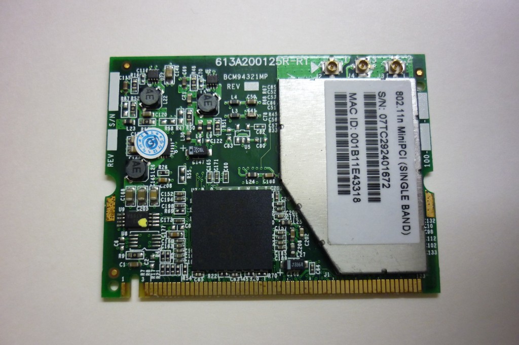

    собственно провел такую операцию на своём асусе. В интернетах наткнулся на объявление о продаже нескольких карточек миниписиай от W-ки и срочно заказал себе. далее скачал прошивку Олега 10.7 на W-ку. Через вебморду шиться у меня отказался, и я пошел другим путём. Проделал данные манипуляции Вот это (загружал, само собой, прошивку для W-ки). Далее после 10ти минут я отключил роутер из сети, раскрутил и заменил модуль вайфай на приобретённый. Включил и всё прекрасно загрузилось. На всякий случай обнулил настройки на дефолтные черз вебморду. Проверив работоспособность, достал из закромов три антенки и просверлил пару дополнительных отверстий в корпусе роутера. Вот и всё. По всем тестам 300 конечно не добился, но в районе 250-280 держит стабильно. Надеюсь мой опыт кому-то поможет.

    После этого через программу востановления прошил wl500gp v1 прошивкой от wl500w. Покупаем 2 или 3 антенны (чтобы были одинаковые) покупаем плату bcm94321mp и радуемся wifi 300mbps

    Пару дней назад я сделал из своего WL-500gP v1, стабильно работающего у меня несколько лет, WL-500W. Для этого я заказал на ebay карточку WL-121W от WL-500W, 2 антенны и 3 новых провода для антенн. Всё установил, пролил Олеговскую прошивку для WL-500W и роутер заработал. Ноутбук с Intel 5300 AGN на борту определил WiFi-N сеть, но подключаться к ней захотел лишь тогда, когда я выставил Frame Bursting = Enabled. Сейчас я пишу через отличное устройчивое WiFi-N соединение, апгрейд удался.
    Тем не менее, я столкнулся с удивительной проблемой. Несмотря на наличие N-draft и 3-х антенн в обоих устройствах, скорость копирования файла LAN->WLAN составляет ~2.8 МегаБайта/с и не более. Установив последнюю прошивку 1.9.2.7-d от code.google.com/p/wl500g/ я нашёл там индикатор загрузки процессора и он, при копировании LAN-WLAN со скоростью 2.8 MB/c, показывает 60-80% загрузки CPU роутера. Разогнав роутер до 300 МГц, я получил соответственно среднюю скорость 3.2 MB/c. Это с WPA2-AES. Если отключить шифрование, то получается скорость 4-5 MB/c, что тоже совсем не то, чего хотелось.
