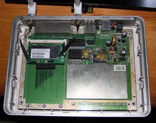

  5. #140
    xvoland
    Тот, который на картинке - уже никак не поживает, в нем сгорел проц из-за того, что я выставил на память CAS=2. В нем было 128 RAM, и если до этого несколько лет он был разогнан до 300МГц и прекрасно работал с задержками памяти по умолчанию, то после того, как я выставил cas=2 и загрузил проц по полной, он через некоторое время повис и пробыл в таком состоянии минут 5. Когда я его перегрузил, он уже стал полным трупом.
    После этого я заменил мать и роутер приобрел новую жизнь с 32Мб памяти, и на 300МГц. Задержки памяти я больше не трогаю

    Quote Originally Posted by rost-80 View Post
    давно уже прошивку под bcm43222 выложил. Все работает.
    Сделал аналогичную замену в WL500gpV1 на bcm43222.
    Купил за 11,5$ (+ бесплатная доставка):
    BCM43222 4322 mini PCI 802.11a/b/g/n Wireless N WiFi Card 8,97$
    TYCO Laptop WIFI Wireless Mini PCI PCI-E Internal Antenna 2,49$
    - поменял модуль, подключил к нему антену (2шт.) вместо штатной,
    - загрузил прошивку 3702 от rost-80 по tftp
    - сделал сброс настроек, настроил заново. Все работает
    Jan 1 04:00:02 kernel: eth1: Broadcom BCM4350 802.11 Wireless Controller 5.60.127.5
    Спасибо rost-80!
