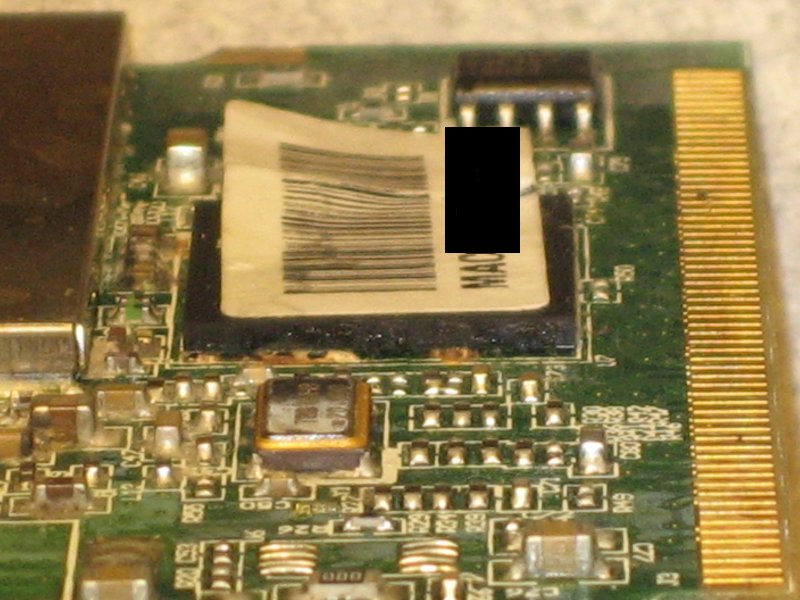

    Собственно как и говорилось кошачья моча жутко активная. Электроника от нее мрет на раз, два. Что собственно и случилось с аппаратом dikoff. На фото отчетливо видна элетрохимическая коррозия дорожек и элементов. Что самое плохое, жидкость затекла под BGA - усе...кирдык это не лечится. Поптно на глаз нашел пару дорожек полностью "протравленных" оной "кислотой". Так что держите животных подале от техники...

    Wi-Fi карта убита насмерть. Мать тоже малость была подмочена, но удалось отчистить всю грязь. Пришлось снять/поставить USB контроллер, чтоб под ним промыть, ну и так по мелочи..
    В итоге. Сам роутер работает, надо только поднагрузить его,потестить. Радио естественно потеряно безвозвратно. Как чисто проводное решение, думаю будет работать без проблем.
    8,261
    Карточку можно попробовать поискать где-нибудь (типа komok.com). Годится любая MiniPCI карта на чипе Broadcom, либо в сервисном центре АСУСа спросить, сколько стоит ASUS WL120g. Это конечно, при условии, что minipci разъём не пострадал.
