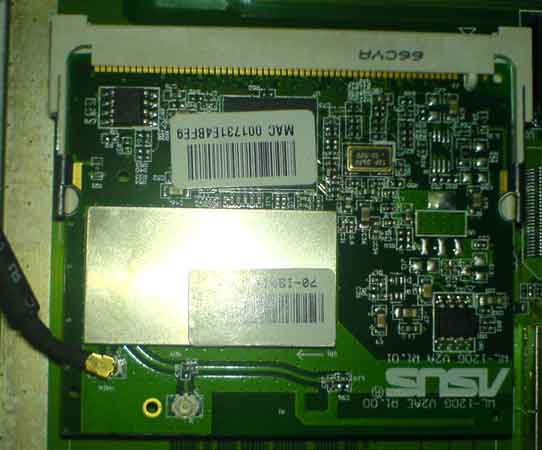

    Post Вопрос по перепайке 500gP
    Хочу добавить вторую внешнюю антену, но её коннектор "отрублен".
    Вот фотка:
    http://www.overclockers.ru/images/la...500gp/16-b.jpg
    Коннектор отрублен на месте С95. Подскажите пожалуйста, как его подключить. Что и куда здесь нужно перепаять?
    А в даташите на сам чип разве нет референсов? Сдается мне оттуда можно это выудить.
    8,258
    Просто перекинуть Ц70 на место Ц95.
    Кстати, да!
    Почитал референс к микрухе (как же это я сразу не догадался) - там всё напрямую идет. Если С70 - перемычка, то всё будет ништяк.
    Как заведу паяльник и шнурок необходимый, ждите фотоотчет.
