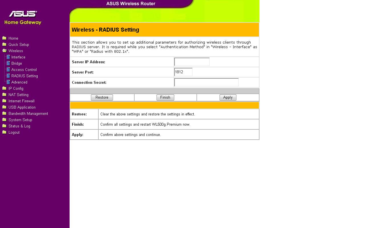

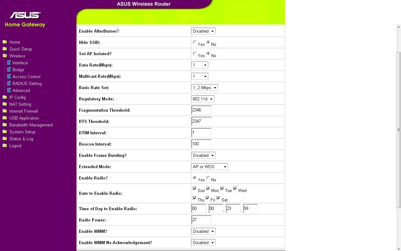

    так! выкладываю скриншоты, у меня без шифрования, контроль по mac. единственное, роутер стоит в шкафу и из шкафа в другую комнату (10-15м) сигнал плохой, постоянно отваливается! если на 5м рядом со шкафом, то 0 проблем! что делать???

    Ответ стандартный: читать форум! Там Вы узнаете много нового: например, что рекомендуется выбрать фиксированный канал. И многое, многое другое...
