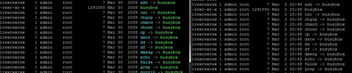

  14. #74
    подсветка вывода команды ls
    Кто может подсказать, чего не хватает для того что бы вывод от ls подсвечивался цветом?
    На скрине (приаттачен) слева светится а на новом роутере - нет, клиент один и тот же, настройки putty - одинаковые.
    Спасибо.
    ASUS WL-500W (128Mb) 1.9.2.7-10 + /opt Flash 2 Gb + /home HDD 80Gb + rtorrent
    (ADSL ASUS WL-600g)
  15. #75
