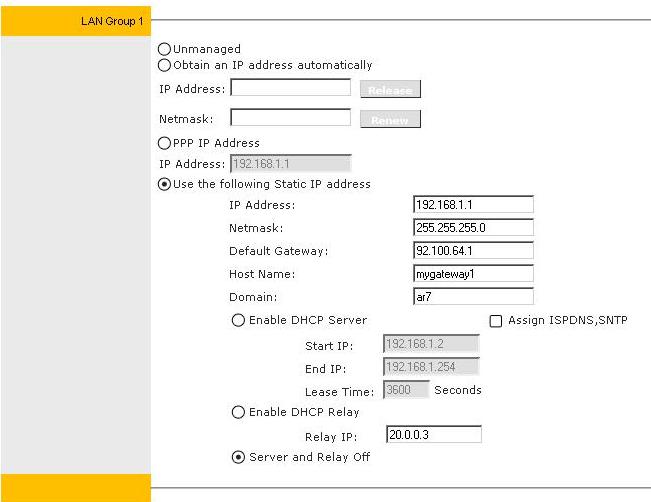

    Может я на адсл модеме не правильно настраиваю? Вот скрины его интерфейса. Вкратце: создаю соединение bridge, отключаю dhcp и pppoe
    Взял для проверки d-link 2300U (не роутер, без dhcp), с ним все заработало (несмотря на то, что это d-link). Т.е. он работает в режиме bridge и мой asus получает внешний ip. Из чего можно сделать вывод, что Nec xavi не может работать как мост (несмотря на то, что там есть настройки связанные с bridge). Косвенно это подтверждается тем, что настройки от авангарда (у них своя прошивка с настройками по умолчанию) таковы, что xavi получает внешний ip, а подключенные к ним компы должны быть из частной подсети. В общем, бывают вещи хуже d-link...

    Про VCI уже сказали. К тому же у меня еще вопрос - как это ты гейт руками вбил?! у авангарда динамические IP из разных диапазонов и гейты у каждого диапазона свои...
