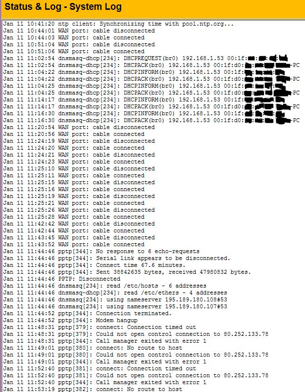

    Проблемы с ROUTER RT-N16
    Добрый день!
    Прошу помощи! Пожалуйста, кто может, что сказать по данной проблеме.
    Такая ситуация происходит постоянно, в чем дело незнаю! провайдер утверждает, что с его стороны все хорошо!
    получается где-то в настройках закралась ошибка или еще что-то!
    Объясните, подскажите, может кто что знает!!!
    P.S. кабель не винимался из порта WAN (в логах пишет cable disconnected----cable connected)

    Начать проверять по порядку:
    - патчкорд
    - розетка
    - другой (заведомо рабочий) порт свича.
    Вариантов не много.
