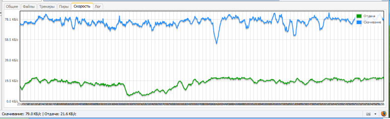

  4. #154
    Добавил графики скорости закачки/отдачи. Выглядит так: http://vif2ne.ru/nvk/stuff/novik/rtorrent/speed.jpg
    На этом, видимо, все.
  5. #155
    Санкт-Петербург
    125
    Quote Originally Posted by Novik View Post
    Все классно, только если долго держать открытой мордочку, то сетка на графике уменьшается и соответственно подписи времени все сливаются.
    Катящиеся камни не обрастают мхом...
  6. #156
    Перекачайте архив. Поправил.
  7. #157
    Санкт-Петербург
    125
    Оперативно, спасибо.
