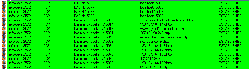

    получилось написать прогу для винды, которая привязывает исходящие соединения к набору портов. В данном случае 15000-16000.
    когда доделаю для винды, сделаю для линукса.
    к моей проге хочу привязать качалку и uTorrent.
    wshaper слабенький, и выложенный здесь скрипт тоже слабенький. Буду учить tc и ip
