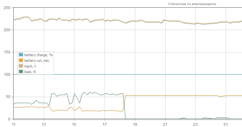

    Хочу похвалиться: перевел все функции с компьютера (Mini-ITX) на роутер.
    Зацените, как упало энергопотребление (зеленая линия на графике) и выросла автономность (оранжевая).
    Статистика собирается через NUT.

    Quote Originally Posted by borneo View Post
    Поздравляю, здорово!
    Перечислите сервисы, которые удалось перевести с ПК на роутер, а какие нет.
    PS Вот мои замеры потребляемой мощности.
