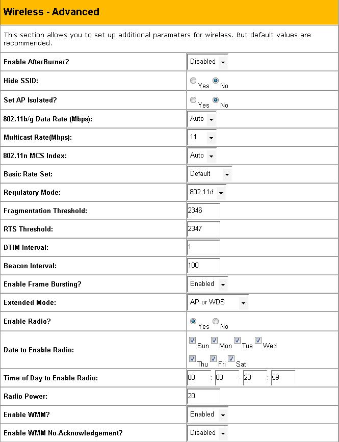

  14. #44
    Подниму тему.
    Почитал разные темы, у многих получилось соединится на 130Mb, я как не пытался, ничего не выходит.
    Сообщение от catmat
    Мне удалось на прошивке WL500W-1.9.2.7-8.11 добится уверенного соединения по 802.11n на 130 мегабит и скоростей 6-7 мегабайт в секунду (50 мегабит) по WAN-WLAN ! А получилось так, что я купил PSP и что бы подключить ее к сети, пришлось понизить безопасность до WPA-Personal + AES, и поменять ключ с 64 занков до 15 (тяжело набирать в PSP) Wireless Mode поставил в Auto, Regulatory Mode: отключил! и вот именно в такой комбинации у меня стало все работать! Как я понимаю скорость сейчас ограничивается процессором роутера, так как ksoftirqd_CPU0 при скоростях около 6-7 мегабайт в секунду уже занимает 90-100% процессорного времени. Интересно - это предел для WL500W?
    Сделал так же, но соединение на 54 Mb. Я не большой спец в настройке роутеров, возможно где то стоит галка или наоборот, и ничего не получается. Роутер прошит последней прошивкой - 1.9.2.7-8.21.
    У кого нормально работает при 130Mb можете выложить точные настройки или скрины, как удобнее.
    Заранее спасибо.
  15. #45
    Regulatory Mode - кстати все же надо включить. иначе после вытаскивания питалова - опять 54g.
    выкладываю свои скриншоты:
